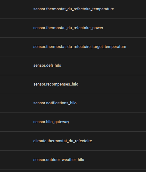

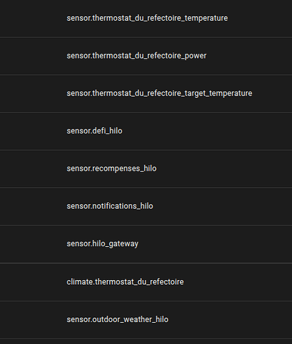

  • And you can control the event and modify the temperature at the time you want ?
  • Is there a flag that tell you: Tomorrow AM there will be an event ?
  • Could you show me all the status available on the device ?
Yes
Yes
Vous pouvez aussi intégrer vos thermostats directement dans HE avec le driver mentionné plus haut et utiliser l'intégration HA pour obtenir l'info sur les défis Hilo ainsi que la lecture du compteur.
Capture d’écran du 2025-04-27 12-52-42
